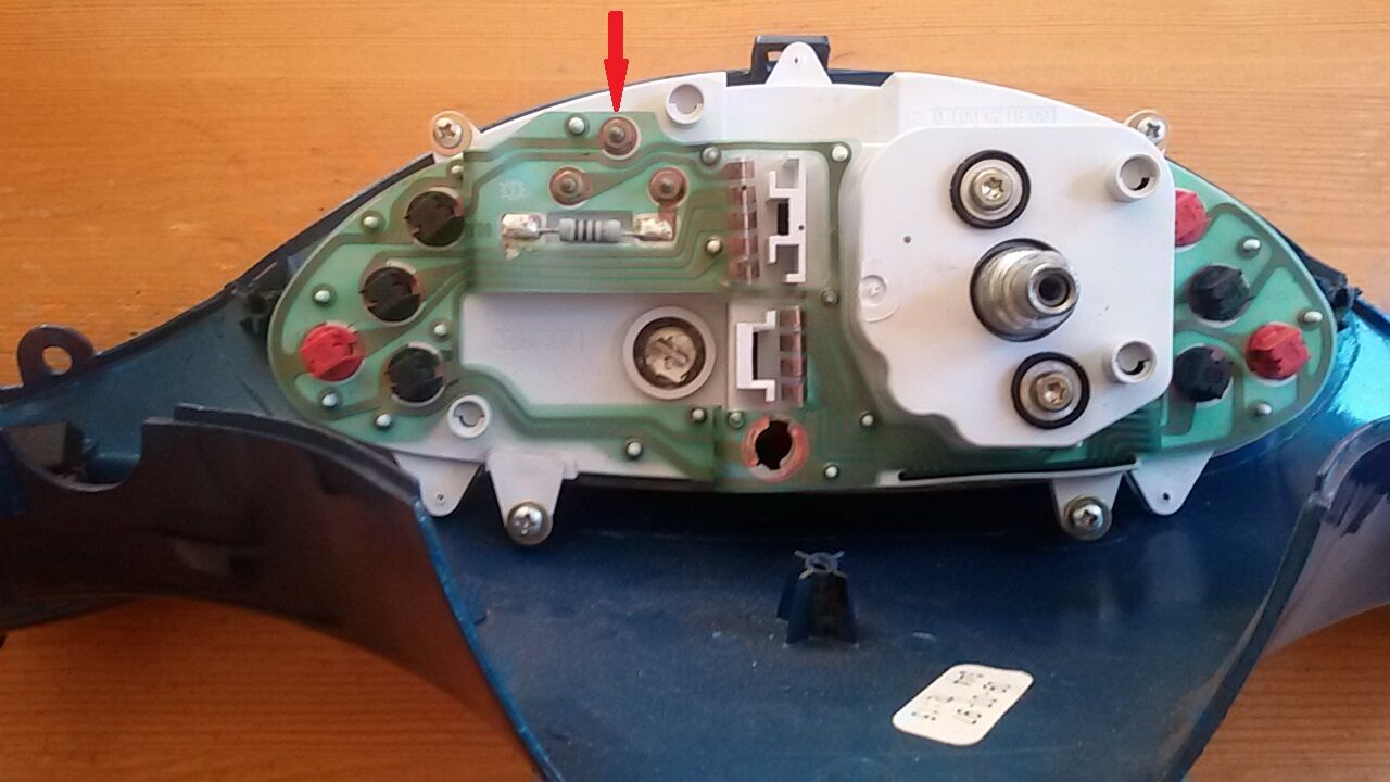

Danke Euch. Frank... das Licht brennt ja nicht immer, Nachts dann auch nur Kurzstrecke unterwegs. Das mit den LED`s ist ein guter Tip, werde das mal bei Gelegenheit angehen. Batterie ist grad 2 Tage alt, zum Test habe gerade zusätzlich eine Autobatterie angeschlossen. Kein Unterschied feststellbar. Auch am "Glimmen" zwischen Abblend- und Fernlicht hatte sich nichts geändert. Werde mal dem Knatterer seine Idee verfolgen. Könnte durchaus sein, daß hier die Masse schwächelt, hatte das mal an einem Oldtimer mit einem korrodierten Massestern.
Rengdengdeng....... warum bevorzugst Du die Masse der Tankanzeige und nicht eine an der Karossierie bzw. die von der Batterie ?
Ich gehe davon aus das eine Masseverbindung im Instrumentenbrett schwächelt, entweder im Stecker oder die Leiterbahn. An der Tankanzeige kannst du einen Ringkabelschuhverbinder verwenden und gut verschrauben, Am Lampenghäuse des Scheinwerfers habe ich ein Flachstecker mit Abzweig verwendet. Das reichte bei mir. Kannst natürlich auch an den Rahmen gehen.
Rengdengdeng
dann mal eine Rückmeldung zum Ganzen. An der Masse liegt´s leider nicht, weder eine Leitung zum Rahmen noch zur Tankanzeige brachten eine Veränderung. Verursacher sind dann wohl die Stromabnehmer, vordere Beleuchtung abgeklemmt und schon bleibt die Instrumentenbeleuchtung hell. Die Vespe dann nur tagsüber fahren kann´s ja wohl nicht sein, bin grad etwas angefressen.
